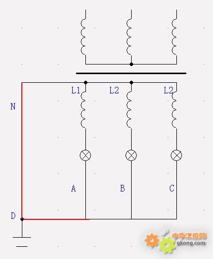

小弟在本厂的住宿楼照明系统发现有以下问题。请高手指教。
      1.变压器的选用是否有工业和照明的区别?如果没有区别,那N点最大允许电流和变压器额定电流有什么关系?是不是有只能是额定电流的25%这一说?
       2.照明配电零线电流和相线电流的关系?
       3.照明有用大量小型开关变压器,和节能灯。(三相基本平衡)零线电流约等于其他2相的电流和?这个正常吗?
       这个工程我们选的是一台旧的160的变压器,按照设计的功率计算是足够的,现在单带食堂,发现零线电流已经接近额定电流。相电流基本平衡,大约为额定电流的40%左右。但还有住宿楼未投入呢。

是有这么一说了,不过没有事的。不过你的N线要比相线大3倍了。这样就能用,要使得三相平衡了。在是你们补的电容器不?要是没有的补了。

电路可能有问题,如果3相平衡,那么N线上的电流应该是很小的。

会不会是应为节能灯和,小型开关变压器质量不好谐波太严重造成的?

这个问题看起来简单,若要真的具体分析并非易事,它是对一个电工的基础知识的有力检验,在此谈一下个人的观点,若有不妥之处,还请朋友们指正:
一、回答楼主的问题。
1、变压器的选择没有照明和工业的区别;此题中N点和变压器的额定电流没有必然的联系;估计有25%的说法。
2、笼统的讲照明零线电流为零,它是三相电流相量和等于零的结果。
3、严格的说,零线的电流约等于两相线的电流和是不正常的。
二、具体说明。参考图如下
如果楼主是用钳形表测量图中的红线段得出的电流近于变压器的额定电流,这说明L1、L2、L3三相肯定是不平衡的,但是用这个钳形表测量L1、L2、L3又的确是平衡的,这是为什么呢?——因为你的钳形表不符合要求,如果换成真有效值钳形表,那么就会看出这三相是不平衡的,原因就是开关电源和节能灯中的电路使整个的供电系统电流发生畸变——已不再是纯正的正弦波,此时用普通的钳形表测量误差是很大的。
话又说回来,即使你参考真有效值钳形表调整三相电路,也很难得到绝对平衡,这也就是零线允许有25%电流的原因。
