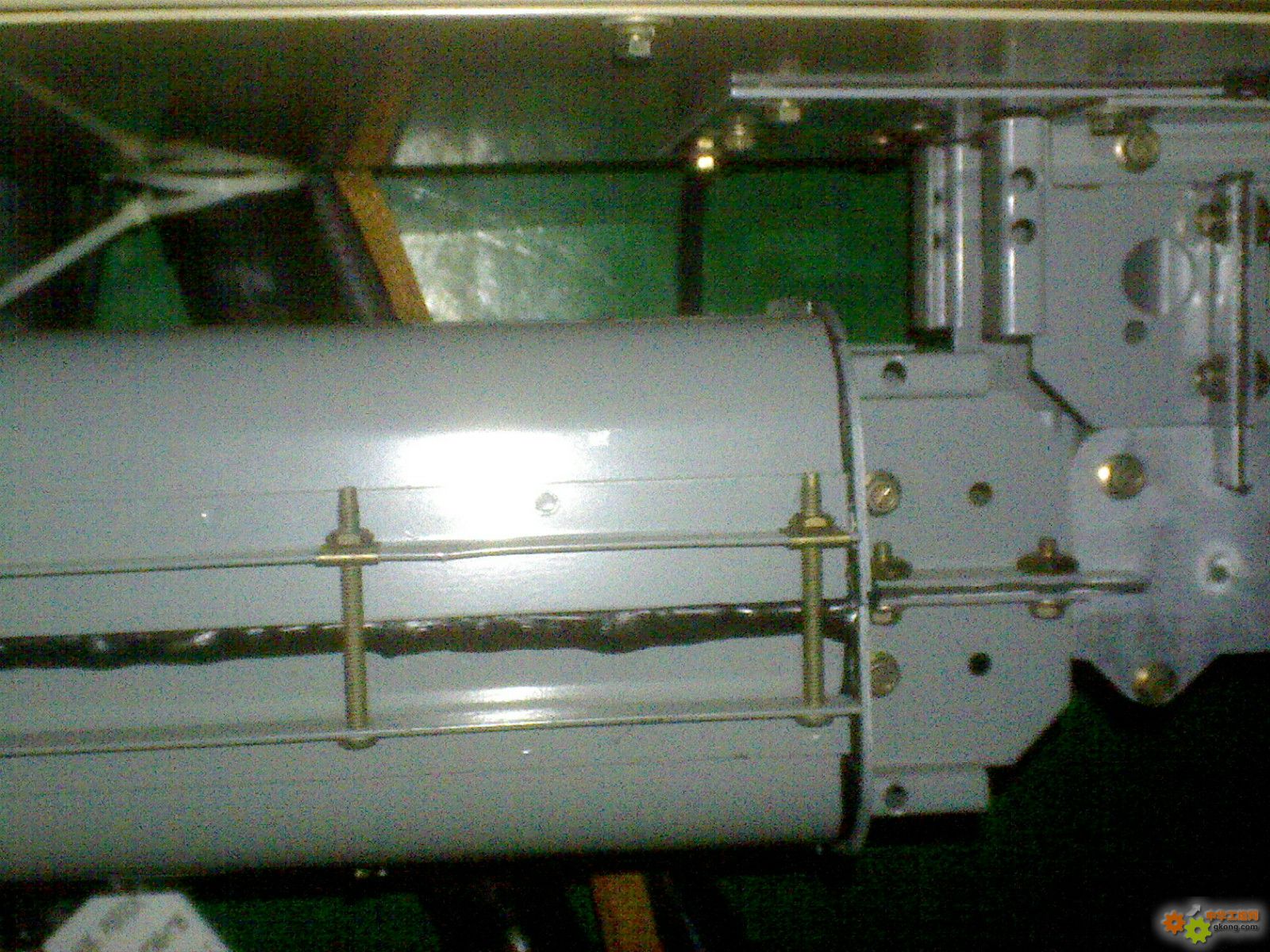

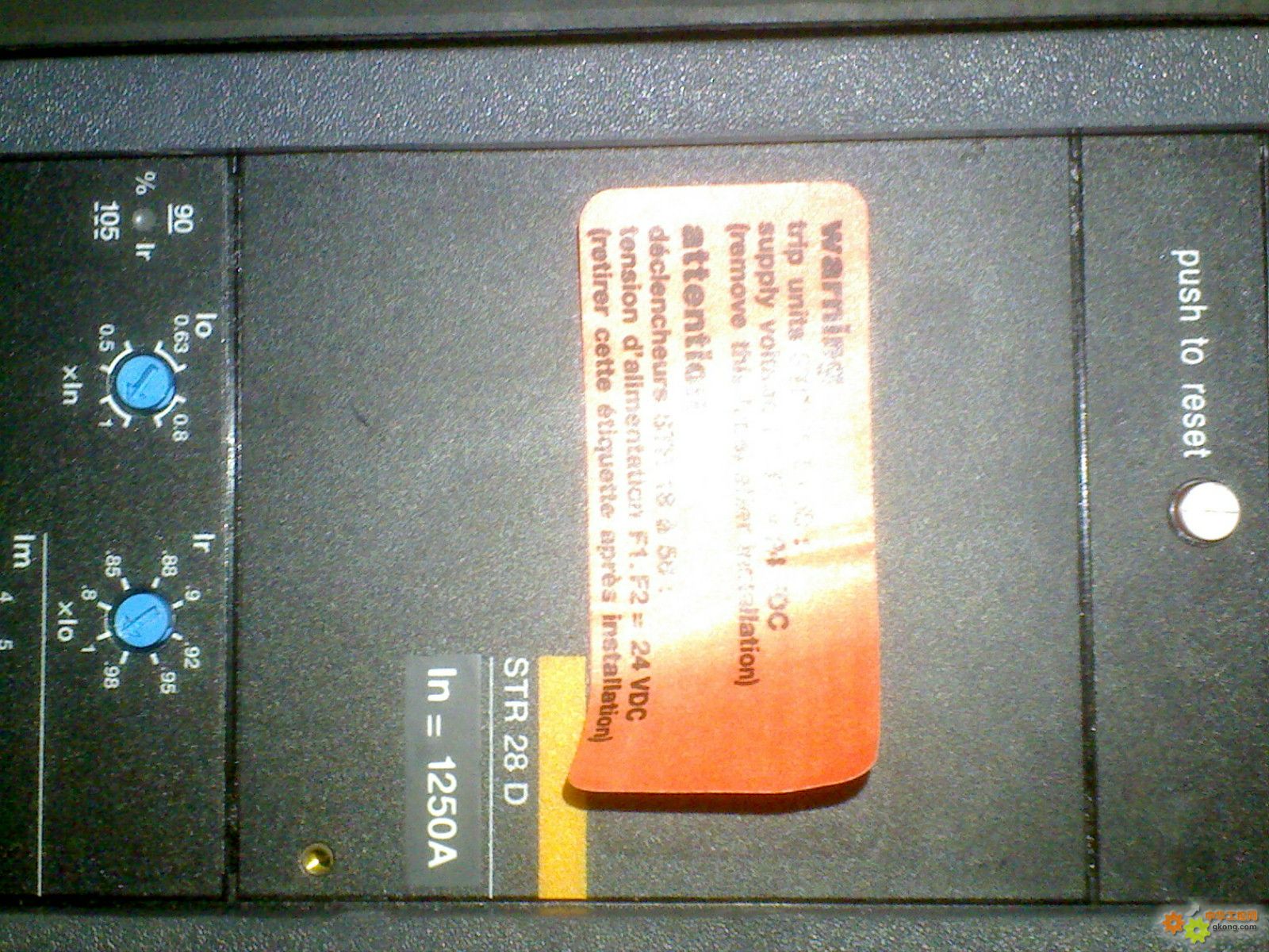

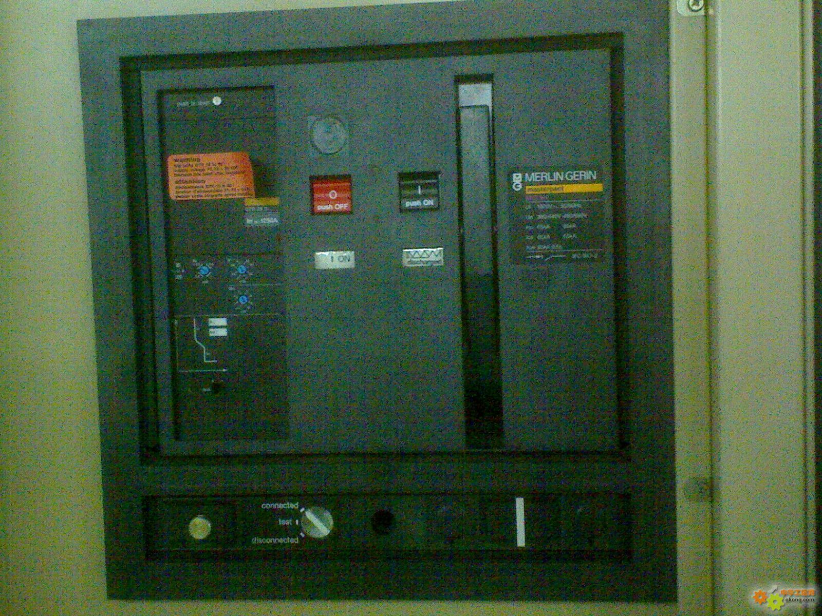

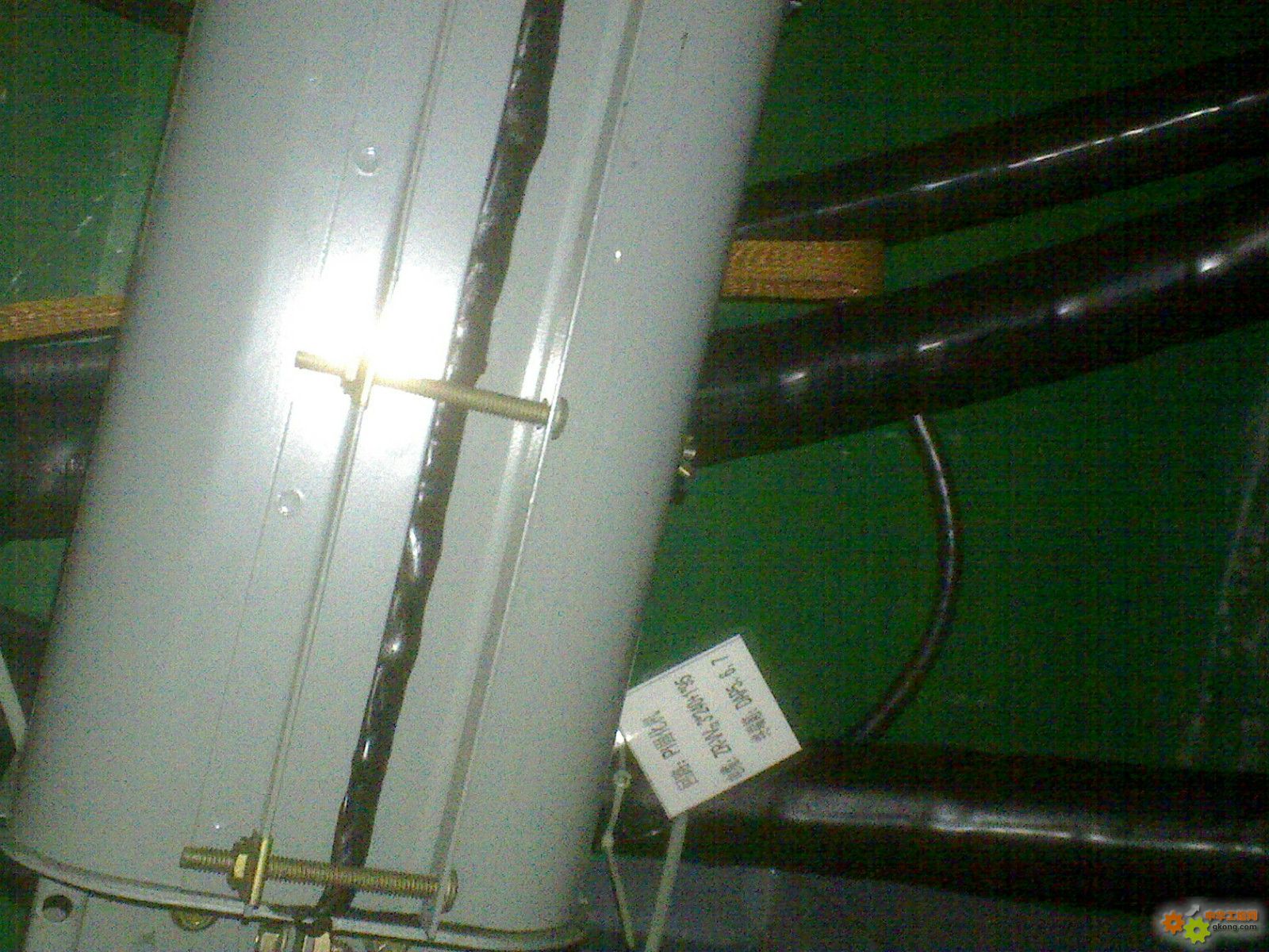

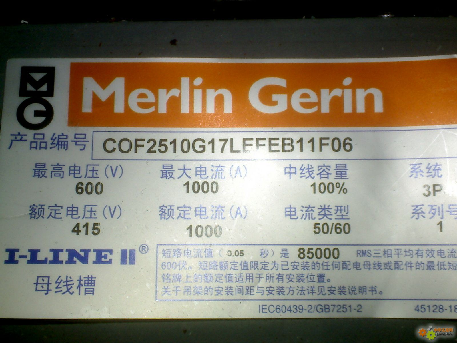

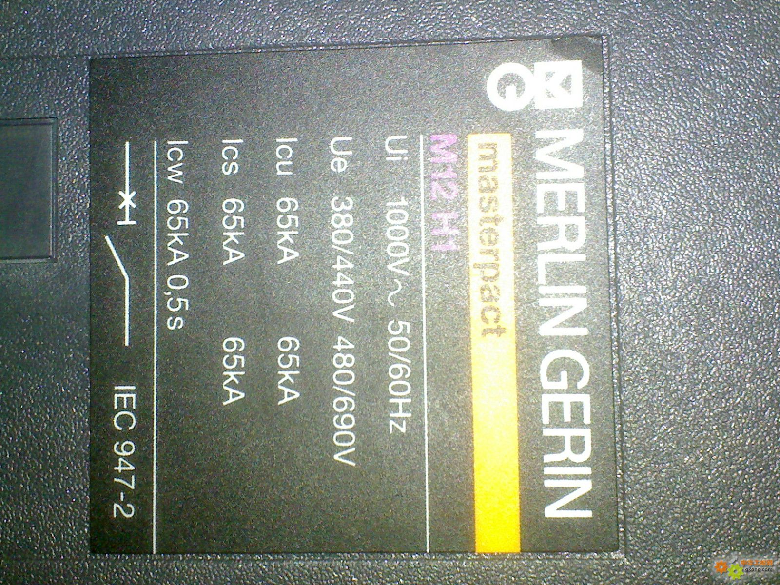

我们公司的一个电柜老是跳掉,电柜使用的断路器期型号规格及用电设备的规格、接线方式如下,附图在下面的回复里面,请大家帮帮忙看看,给点建议,谢谢!
      断路器的最大电流为1250A,外面的电到断路器这一段是用母线槽(最大电流为1000A附图有该母线槽的铭牌),断路器到设备的电线是使用普通的电线(多少方的不详),设备额定功率为201KVA共2台(主要是32块加热板耗电较大,因为温度控制要求比较严格,所以加热系统是专用的,通过通讯和PLC连接,日本的设备也不懂那个DD叫啥)
        原来公司所有设备都在使用时,偶尔跳一次(大概一个月跳一次),春节期间每天会跳掉1-2次(该设备设备有开,公司的其它设备都不开);之前出现过一次该电柜进线的母线槽应该是因为母线槽内的绝缘材料老化,导致击穿烧毁,更换过一小段;
    大概情况如上,请大家帮帮忙,不胜感激!
