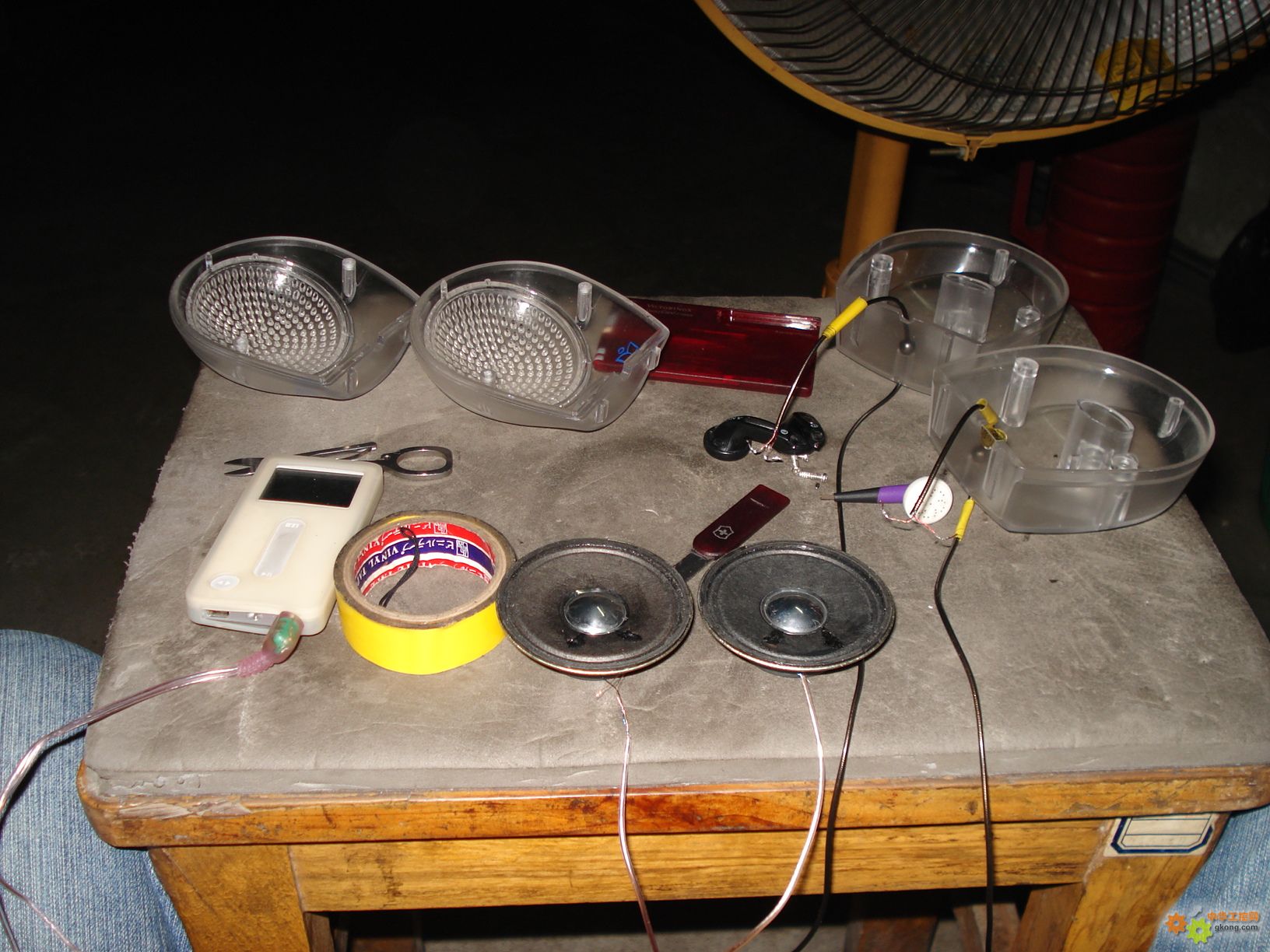

图为我修的小喇叭,本来以为挺简单的,喇叭线没有正负极,用一根耳机线的细电缆线直接接到喇叭上的两极,然后插到MP3上,喇叭有声音,正常。
可我觉得那线太短了,于是用另外的细电缆延长了耳机线,然后再焊到喇叭的两极,却没有了声音,我想问为什么?是因为用了不同的电缆种类吗?表情

如果你能确定焊接过程中没有质量问题,分析如下:
第一:MP3的功放功率是相当小的,大概只有几毫瓦,如果过分的延长传输线,会造成信号的严重衰减,以至于无法听到声音。
第二:喇叭的灵敏度指标远远低于耳机,同样的声功率,喇叭远没有耳机的声压高。
第三:现代耳机的阻抗一般为十几到几十欧姆,而喇叭一般为8欧姆或4欧姆,过低的负载阻抗会使MP3内的小功放输出电流过大而过载,极容易导致损坏。
