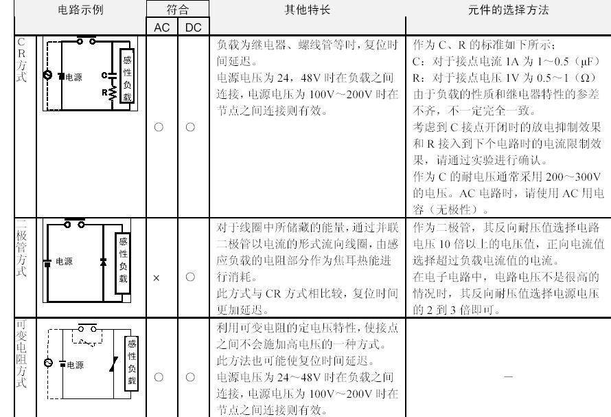

我单位用的24V继电器控制一台小型电机“大概100W左右”继电器触点总是烧?   电机是220伏的  触点容量是10A的
有人说在触点的两端加一个电容以吸收触点放电保护触点!!
有哪位做过这类的想请教一下!!在这先谢谢了

RC电路是可以消除火花,但前提是你的继电器的触点选择是否达到要求,如允许通过的交流电压、电流是否满足应用。

是不是继电器不合格
动作频繁
加个阻容电路

放电容没问题
