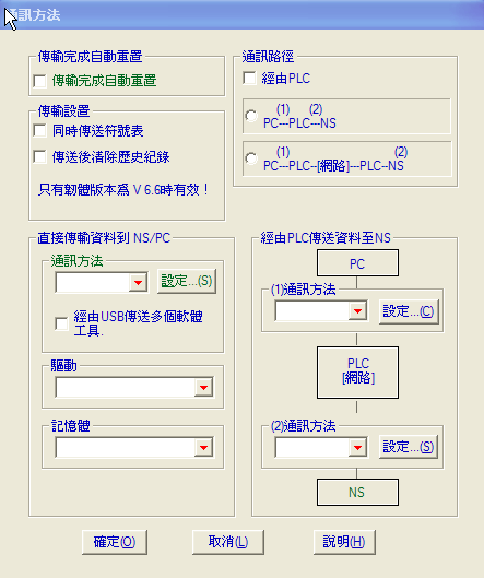

发表于:2006/5/22 2:43:00
您usb驅動程式裝了沒?

发表于:2006/7/8 23:08:00
利昌大哥,你用的是什么软件呀,这个界面没见过呀?只用过NTST3。3中文,NS6。0只有英文
这个USB驱动是什么?USB传输线??
