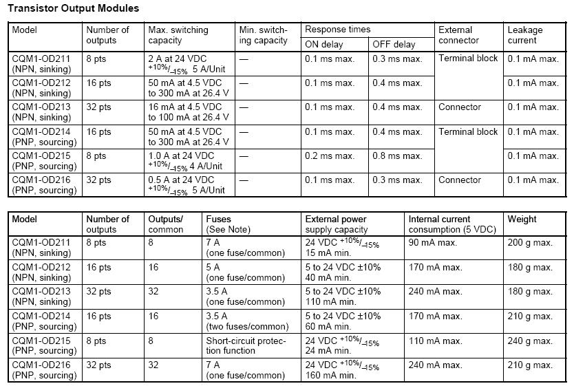

CQM1H的晶体管输出带不带脉冲输出口?不是脉冲I/O板?

晶体管输出是不代脉冲输出功能的。但是你可以使用脉冲输出,只是频率不能太高,限制为2k以下。

我说错了,不是脉冲口,只是脉冲输出点,我看书上说IR10000-IR100.15可以作为脉冲输出,如果频率要求不高驱动步进电机可以吧

只有幾個output點可以, 輸出脈衝頻率在2K以下.如果頻率很低, 可以作一個脈衝時序, 通過計數的方法控制輸出, 當然, 這樣可能不是很準.低頻可以

普通晶体管输出点频率最好在1KHz以下。参考下面的反应时间:
