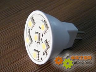

,在断开开关的情况下,其中一个贴片会发出微光,白天不明显,晚上较为明显,断开空气开关后,不发亮,电灯开关是接在火线上的,是什么原因

是不是你的开关上有指示灯?

上图看看

开关上没有指示灯

led灯的图片

问一下:1.开的时候有问题的贴片亮吗?2.断点时间长了还亮吗?

把开关线摘下试试。

是因为感应电引起的,开关接在零线上了。将开关重新接在火线上就可以了

亮得,时间长了一直亮着,开灯了,那个贴片也亮
