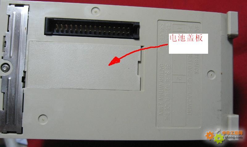

欧姆龙C200HECPU42上有干电池吗?在什么位置。

有电池的,在下面

有3V的电池;保存数据及时钟用的;

底部;

如果在底部,该怎么换。可以直接停电换吗?

先通电10分钟左右再换电池, 电池更换时间不能太长/

肯定有干电池,有个盖板的,仔细看看就知道了
