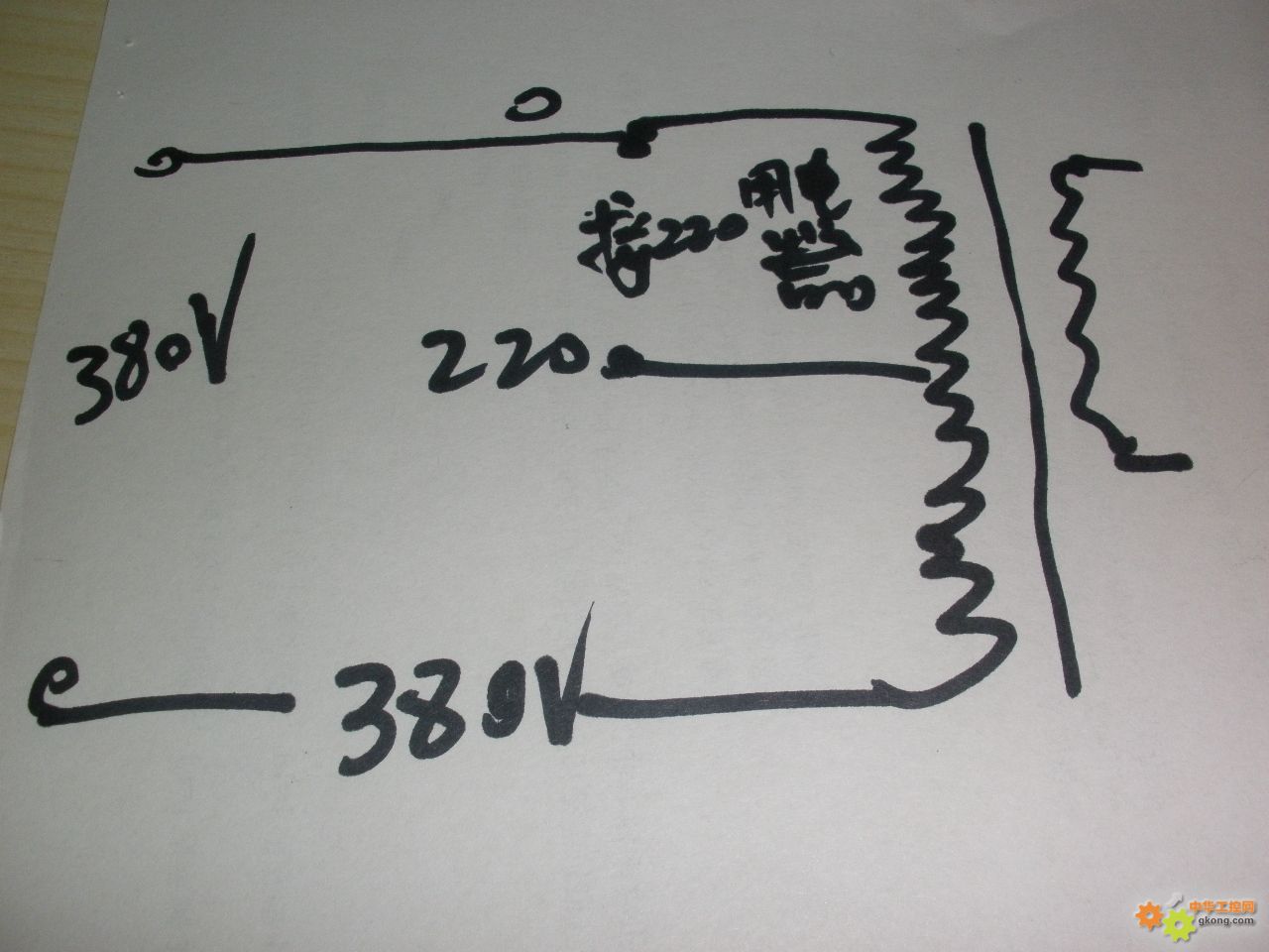

如题,我现在有三相电380V,没有零线。想做个变压器把电压转成两跟220V的一零一火线。想带空调1000W的灯泡什么的!要买些什么东西?怎么做?可以自己做一个不?

380V转220V的变压器,带1000W+的设备,那它的容量少说也要1500W+。直接买一个就行了,这种标准的降压变压器,应该是多了去了。告诉供应商,你所需要的容量。
自己做这么大的变压器真的没必要,硅钢片之类的东西你有吗,弄不好,好不容易绕好的东西烧掉都说不准。再要是把空调烧掉了就心痛死了。1500W的变压器,已经是蛮大一个了。搬搬都累。

楼上说的很实际,要买铁芯、漆包线、参数、工艺,不如买一台。

对你来说,买成品最好!

我想说的是做为专业电工,应该对电气术语有个清晰的概念,“三相电380V转两相220V的变压器怎么做呀?”这句话对吗?虽然有些较真,但是作为业内人士还是应该跟外行有所区别的。

用好质量的交流电焊机就行

看图

如果没有制作经验的话那还是放弃吧,很麻烦的。买个算了。

现在市场这么多,没有必要自己做,而且弄不好的话很容易出事故的!
