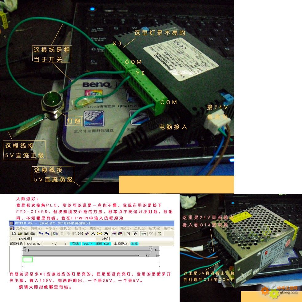

各位大师,下图是我所做的,可灯就是不亮,请各位大师指教

看你接线应该没什么问题!你把PLC的开关打开了么?

输出回路电压最好不要太高,这个PLC说明书上有参考

输入程序了吗。程序是什么

lhlli在2010-1-26 20:02:33
输入程序了吗。程序是什么
监控一下。

线接错了,COM接+24V,X0和电源的0V进开关。

呵呵,在一位热心的江苏大侠电话沟通中,终于把这个问题解决了,网上的热心友太多了,真的太感谢了,其实这个接法是这样的,X0接24V负级,COM接24负,YO接电灯,COM接正

估计的线搞错了吧,看看你的PLC是COM端是接正还是接负极,这个比较重要啊

输入是需要DC24V电源的;这个不是三菱的FX;
COM上接0V,+24V接到X0上X0亮;
或COM上接+24V,0V接到X0上也可以;
