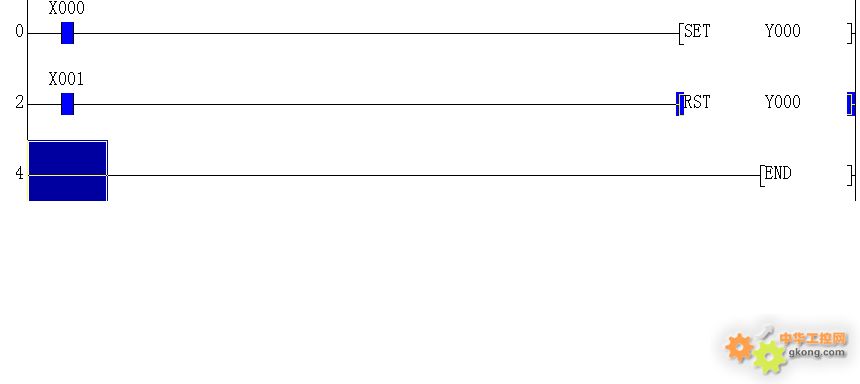

兄弟急需帮助,望各位大哥费心帮忙。把置位指令常得电后,怎么样才能复位啊???

这个没问题的
附件:
[本地下载]
我已经用编程软件试过了没问题的
x1  x2  是那种带自锁的按钮

常得电吧?
置位、复位同时成立时,复位是起作用的

呵呵;复位指令本来就是对置位用的;

以下是引用fumz78在2010-1-24 23:43:33的发言:
常得电吧?
置位、复位同时成立时,复位是起作用的
这是个优先权的问题,应该是复位优先的。下面是实际调试结果,看看吧:

置位、复位同时得电时,复位起作用。

复位优先

应该是执行最后扫描的命令吧

什么是指令常得电?
如果是说置位前的那个输入条件恒通的话,要想复位,只要把复位指令放在置位后面就是复位了。如果复位指令放在置位指令前面就是恒置位。
