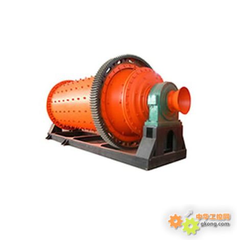

球磨机主要由圆柱形筒体1、端盖2、轴承3、和传动大齿圈4等部件组成,筒体1内装入直径为25~150mm的钢球或钢棒,称为磨介,其装入量为整个筒体有效容积的25%~50%。筒体两端有端盖2,端盖利用螺钉与筒体端部法兰相连接,端盖的中部有孔,称为中空轴颈,中空轴颈支承在轴承3上,筒体可以转动。筒体上还固定有大齿圈4.在驱动系统中,电动机通过联轴器、减速器和小齿轮带动大齿轮圈和筒体,缓缓转动。当筒体转动时,磨介随筒壁上升至一定高度,然后呈抛物线落下或倾斜而下。
由于端盖上有中空轴颈,物料从左方的中空轴颈股给入筒体,并逐渐向右方扩散移动,当物料自左方向右移动过程中,旋转筒体将钢球带至一定高度而落下将物料击碎,而一部分钢球在筒体成泻落状态对物料有研磨作用,整个移动过程也是物料的粉碎过程。
球磨机的工作原理中,由于筒体的旋转和磨介的运动,物料逐渐向右方扩散,最后从右方的中空轴颈溢流排出,该类型的球磨机称为溢流型球磨机。
另一种球磨机在右端(排料端)安设有格子板,格子板由若干块扇形箅孔板组成,扇形板上的箅孔宽度为7~20mm,一般以7~8mm为宜,物料可以通过箅孔进入格子板与端盖之间的空间内,然后由举板,将物料向上提升,物料延着举板滑落经过锥形块而向右至中空轴颈,再由中空轴颈排出机外。

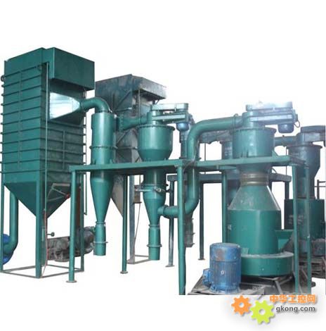

第三种方式是采用风力排料,物料从磨机的左端逐渐向右端移动,在移动过程中也即物料的破碎、粉磨过程。在球磨机的出口端与风管相连接,在管路系统中串联着选粉机、旋风分离器、除尘器及风机的进口。当风力系统开车时,球磨机机体内也处于低负压操作。当磨细的物料随着磨机的转动成松散状,并随着风力从出料口进入管道系统,由选粉器将粗颗粒分离后再送入球磨机进口,细粉由分离器回收,气体由风机排入大气。
