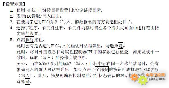

由于我把plc的电池拆下来了一下。引起部分数据丢失。我有原程序的备份。不知道怎么才能修复他的丢失数据?

还有办法修复数据吗,PLC的数据与硬盘的不同吧,可能没法修复,自己重设就是了。

呵呵;只能重新写入;

重新写入程序,如果有一些数据寄存器内的内容要设置的,也可以设置下

把程序从新写进去,数据从新设定!

我是想从新写入程序.但我把原来的程序删除.然后在写入新程序.却原来的删除不了.

你的PLC是否带有存储卡?

清除PLC内存再写入程序
