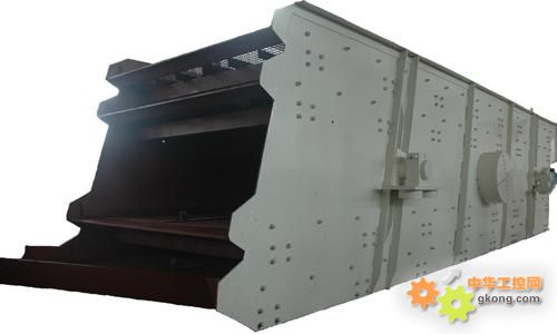

一、圆振动筛的应用
圆形轨迹惯性振动筛可用于各种筛分作业。由于筛面的圆形振动轨迹,使筛面上的物料不断的翻转和松散, 因而圆振动筛有以下特点:
1、细粒级有机会向料层下部移动,并通过筛孔排出,
2、卡在筛孔中的物料可以跳出,防止筛孔堵塞;
3、筛分率较高;
4、可以变化筛面倾角,从而改变物料沿筛面的运动速度,提高筛子的处理量;
5、对于难筛物料可以使主轴反转,从而使振动方向同物料运动方向相反,物料沿筛面运动速度降低(在筛面倾角与主轴转速相同的情况下),以提高筛分效率。
