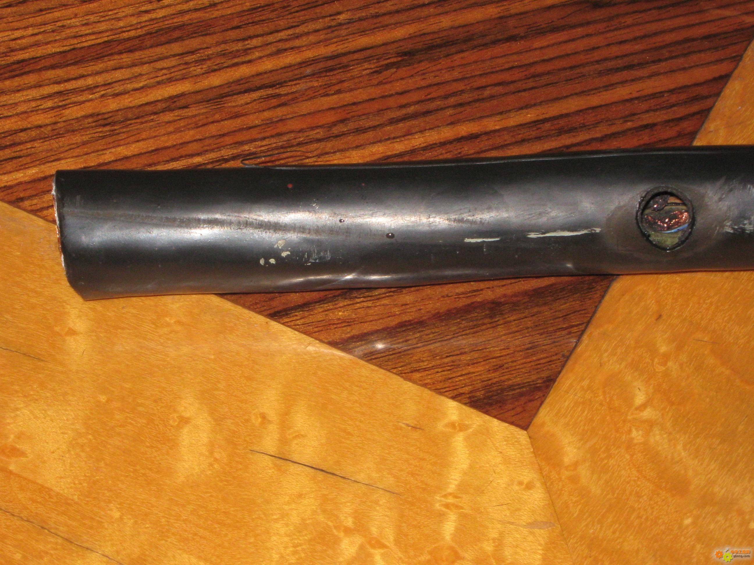

有一段从配电房到水泵房的电缆,约为3*25+1*15,用来给水泵房供电,水泵房总共负载为:二台水泵4KW+11KW),冷却水塔(7.5KW+2.2KW),夏天白天全部负载开,其余时间只有两台水泵开15KW.1月3日早上9:00突然跳闸,同时听到电缆中有一处发出巨响,检查发现响场处电缆上有一个圆整的洞,感觉象钻头钻了的一样。
    水泵运行时检测到的电流为24A.
    请大家帮忙分析其原因,谢谢!

补传图片

这么圆的洞确实没见过,工作时才15KW,不可能是过载引起。应该是此处有暗伤,对外漏电,相当与对外有个负载,天长日久,此负载点碳化,终于爆发。

我也认为应该是电缆外绝缘层破损导致的漏电造成的

现场被破坏了,没办法查,猜可能是有人施工,破坏,......

象是电缆内的两根线短路造成的。

如果电缆较新,就是质量问题

电缆制造过程中的绝缘缺陷!

电缆绝缘损坏后短路造成的。电缆质量问题.绝缘老化.人为因素都可以造成。俗称---电缆打炮。
另外。没有3*25+1*15电缆,应该是3×25+1×16。
