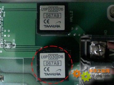

红圈部分是变频输出端上的,不知有何作用。

电流互感器。

^_^,有道理。电流互感器。我可是着实猜了,但没猜出来。

我仔细研究一下,是霍尔元件

电流传感器就是霍尔原理制作的隔离的电流检测元件。
