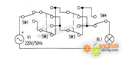

12个开关来控制一个灯泡(要求每个开关都可以自由的控制灯泡),因小弟家里装修,希望那位师傅教教我。表情表情

你可以用12个双刀双掷开关来做。图明天传给你。

12个双联开关串起来

可以用12个双刀双掷开关来做

六楼说的对。

[uplo
 ad=jpg]uploadImages7/422e4f92ebdc92ae54b6101ce4a7a793.jpg[/upload]

图
