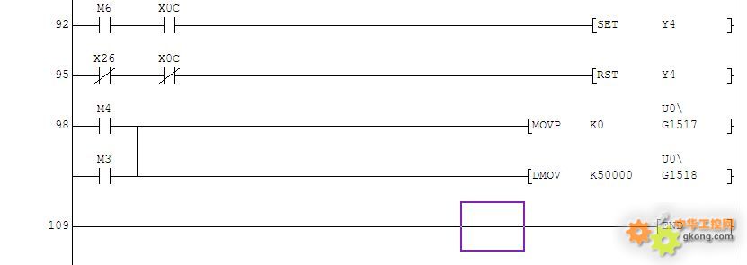

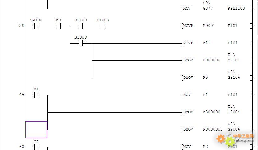

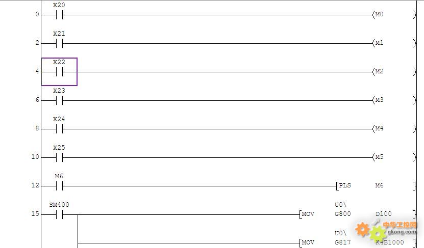

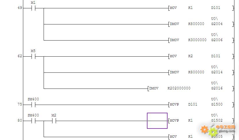

外部输入信号:X20 原点复归
X21 前进
X22 异常重新
X23 寸动前进
X24 寸动后退
X25 后退
X26 停止
这是我试着写了一点的SERVO程序,问,能不能行的通?
谢谢~

如果你手边有QD75,试下就知道了。
