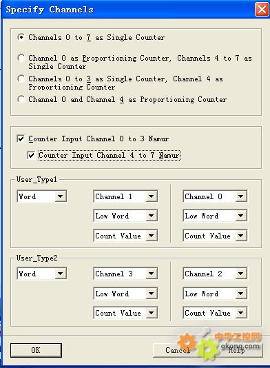

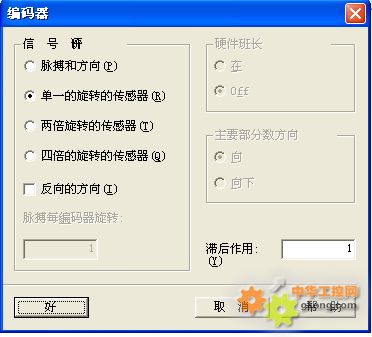

只有A相加计数,B相不能减计数.

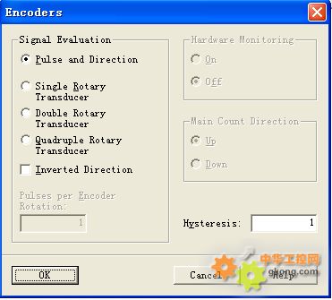

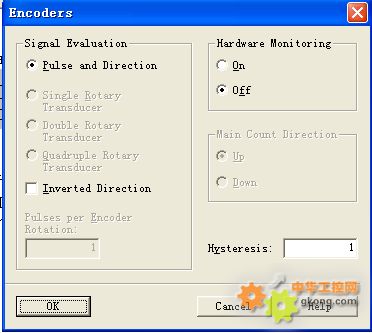

你选择的是脉冲+方向方式,B相通道实际是作为计数方向使用的。改一下设置就好了。

能否说一下如何改设置

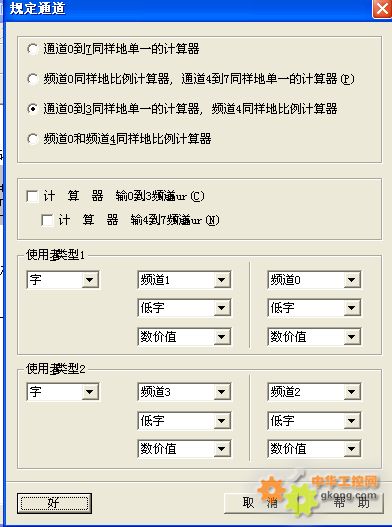

设样设对不对?
