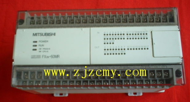

大家好,请告诉我三菱FXON-60MR的PLC定时单位为10ms的定时器的地址号范围。先谢谢了!

以下是引用netcookie在2002-4-9 16:21:00的发言:
FX1N的可以给你,以供参考:
  T0---199       100MS
  T200---245     10MS
  T246--249      1MS
[size=4]FX0N与FX1N是不同的,没有那么多;
具体为:
T0---62       100MS
T32---62     10MS(M8028被驱动时才有)
  T63      1MS

所以如果用10ms的定时器必须将M8028驱动;
