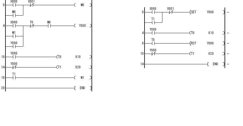

请高手帮我看看这个闪光图对吗

控制原理:当按下X0时Y0动作延时1秒灭,2秒后自动重启
以上两个图哪个好呢
另外RST与SET 是配合使用还是可以独立使用

右边的图不好,还没按下启动X000.就自行开始工作了,应进行修改,左边的能完成,但应该以继续精简。

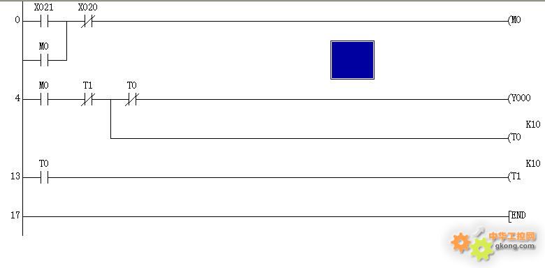

还有简单的。
