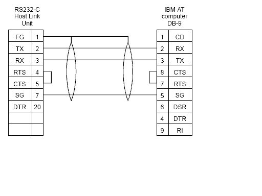

各位大虾~我以前没有用过OMRON的PLC,请问一下CPM1A的PLC与电脑通讯~需要什么电缆~是否还需要什么失陪器啊??还有就是谁有CQM1-PR001-E编程器的说明书啊~最好为中文的啦~~谢谢拉~表情表情

我一般用CQM1-CIF01,02
适配器型号忘了。
去这里看看,有说明书下载 :
www.omronservice.com

CQM1-CIF01,02是什么啊?电缆吗?3楼的说的电缆自己做的吗?

CQM1-CIF01,02是通讯模块

不管直接與PLC RS232連接或CPM1-CIF02都必須要這條線,OMRON幾乎通用.

也可以拿它与PC相连吗?能不能自己做啊?
