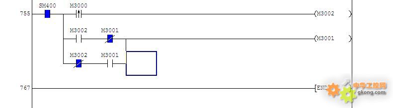

这是一个单按钮实现控制的PLC程序,但自己总感觉有点说不清楚它是怎么实现功能的,烦请有心人可以为我详细解答一下此PLC程序,谢谢!(MITSUBISHI Q06H PLC)

以下是引用zhongyi888在2009-12-29 8:37:56的发言:
第一周期:
SM400为开机常ON,M300上升沿到来后M302为1,此时M301为1(其前的M301动断触点得下周期才能断开(此时,M300失去作用导致M302为0),于是M301为1实现自保。
第二周期到来如果M300无信号则M302保持为0,显然M301依然靠自保输出,如此循环进行。
直至M300 M300上升沿再次到来后M302为1,切断自保电路(此时不会接通M301,因M301为1,其动断触点断开后尚未复位)后,M301动断触点由0变为1.
从而,实现单钮控制输出通断的作用。

用仿真功能里面的时序图来分析比较容易理解

恩 就是单按钮实现通断,经常用的。M300前面安装个硬件弹簧按钮就完整了
