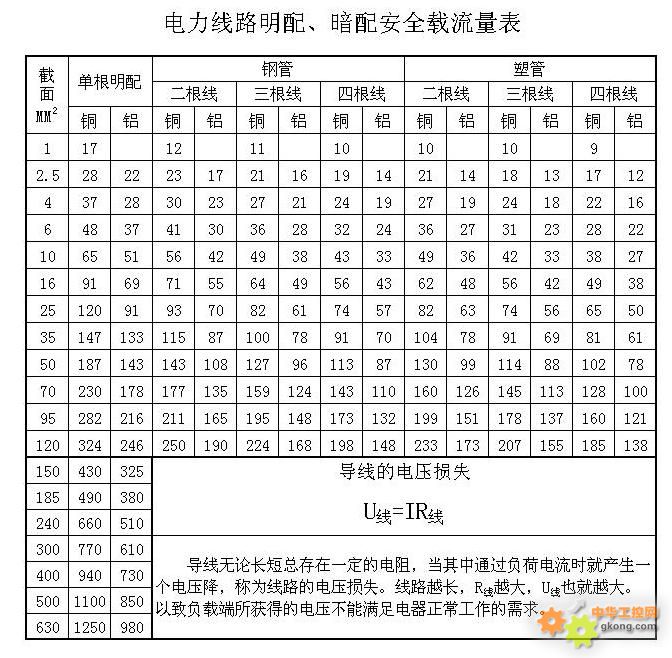

倒如:4、6、10等平方的铜线,是多少A电流?可带多少W?表情
怎么算的?表情之前在网上看了些口决,都半懂不懂的,希望这方面的能人之士能帮我这个忙,真的好像搞懂这个问题
   拜托详细点表情

4×8A、6×7A、10×6A、
例如4平方的 线载流量是32A,可以带P=32*220*0.8=5632W

这个问题没有标准答案,因为在实际工作中需考虑各种客观因素,例如环境温度、是否套管、金属管还是塑料管、明装还是暗装等等。如果硬搬有关手册,那么就大错特错了,例如8楼的表格,如果您用1平方毫米的导线负载3000W(15A)的电炉子,10分钟您就会知道17A的载流量过于夸张!我手头也有类似的参考表,我想这些数据大概是70、80年代的测试结论,那个时代的产品基本不考虑成本,载流铜导线的材质为紫铜,又称熟铜,而且含量大概在95%以上,而现代铜导线大多为铜合金,纯度大大降低,这就造成其导电率大幅下降。由于资料有限,也不知道这方面有关法规是怎样规定的。
倒是3楼的朋友提供的参数比较有参考价值,就本人多年的实践来看,如果是家庭装修套PVC管,10平方毫米以内的铜线以每平方毫米6A计算比较可靠和经济。
