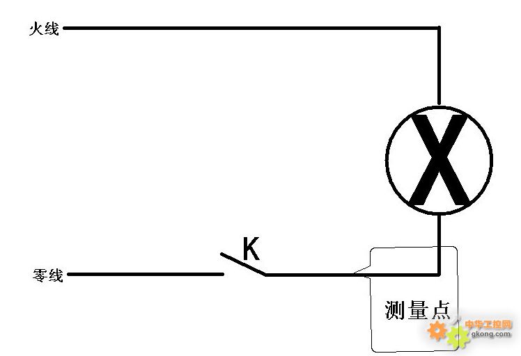

大家好!我在工厂遇到这样一个问题。我们有几台小功率机器,220V  。维修时我把总开关拉下发现零线有220的电,送回开关一切正常。听人解释   模模糊糊的,有朋友能讲讲其中的道理吗?为什么?谢谢各位!

你的火线有破口的地方,火线和零线有连的地方.

不放炮吗?
以下是引用秀全在2009-12-20 23:25:12的发言:
你用试电笔?
可能线路铺设时,进出在一起感应的。
零线不好,虚电,其他电器引起

你是用什么量的零线有220V的电压 要是用电笔量的 我劝你用万用表再量  要是用万用表量的 那你 再找找事不是有回路的地方

可以把线路改成单独供电。  像你说的应该是,其他供电线路的回路电(共用零线了)。

你用电笔量一下开关下面的火线桩头看有没有电了吗?若有电, 可能你用的总开关是两极断路器,当拉下时火线这一路没有断开,造成零线上面有电。

你开关控制的是零线。

如果你的开关是单线控制的,而且线路安装又是如下图所示的,你关了开关没有电才怪,建议把开关换成双线的就可以了

你的线路不是单独供电,有可能是回路感应。
