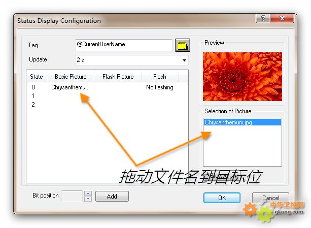

请问,如何组态,可使根据某一变量不同值来显示不同的图形对象?
我依照《深入浅出wincc》P60页“3.使用状态显示对象”所介绍的方法组态。
在弹出的“状态显示组态”对话框中无法组态,即“基准画面”、“闪烁画面”、“闪烁”都无法添加内容。
甚是郁闷!   请前辈高手指点。

以下是引用lcatchina在2009-12-18 14:40:50的发言:
甚是郁闷!   请前辈高手指点。
选中欲添加的图形文件,拖弋至目标位置。

感谢楼上的cvlsam老师楼主提出的问题我已经解决就按cvlsam老师所说“拖入”的办法!

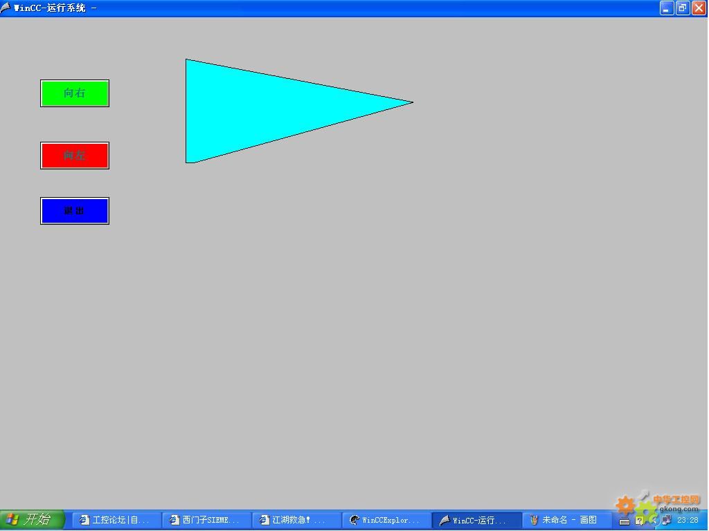

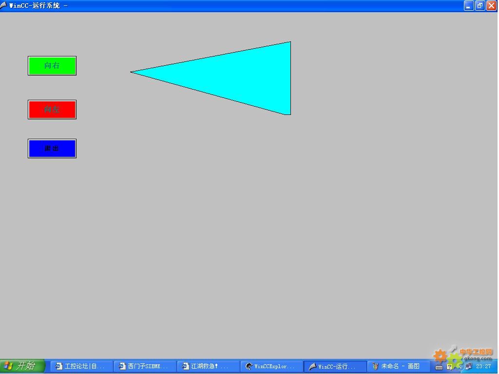

wincc小课题
