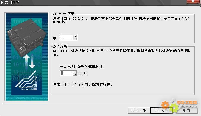

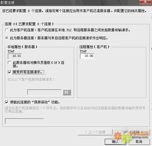

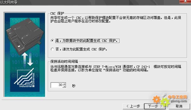

西门子S7-200PLC以太网(做为服务器)配置例程续(图4-图6)

图4
图5
图6
