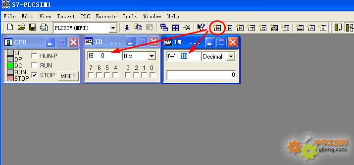

s7仿真时怎样强制I1.0为On?另外怎样输入数值?
新人不懂请多指教。

S7仿真?PLCSIM?
如果是PICSIM,那么建立输入,你如果建立的是IB,那么直接勾选相应的位。如果要输入字符,那么建立的输入框中输入IW+地址(比如:IW0),于是乎,就可以输入了。
如果是那个S7-200的仿真,那么位输入有开关来输入,其他输入在监视模式下进行。
好好看手册,动动脑筋没有错的。

谢谢,理解了。不过手册太难找了。
