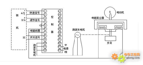

请问一下一般大型机床上的电磁调速器的原理有谁知道吗?

用的是直流电机带动设备

有原动机额定转速运行,电机轴与输出轴是分离机械,输出轴受调节的磁力(磁场)强弱耦合转动的电机轴松紧度决定旋转快慢的。

对速度要求不高还有一种是手动调节的,原理同上。

效率较低
