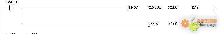

看了一个程序``对这个语句有点疑惑``虽然大概知道是块传送语句``但具体地址是从多少到多少还是有点不明白```请好心人帮我解惑一下```十分感谢```````

K1M500= M500 M501 M502 M503组成的连续地址
K1L0=L0 L1 L2 L3组成的连续地址
K8L0=L0~L31组成的连续地址。
常数+元件地址的方式=元件地址+常数×4×元件存储空间组成的连续地址。

这是A或Q系列的;传送M500~M643共144位;
