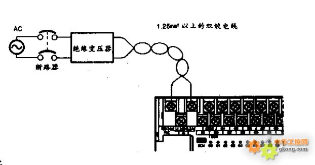

欧姆龙PLC电源配线是不是必须得听他说明书所说的那样配线,就是加绝缘变压器,1.25平方以上的双绞电线?
我刚接触欧姆龙的PLC,想请问大家都是怎么给电源配线的,如果按他所说的那样配,那个绝缘变压器哪里有卖的,希望得到朋友们的帮助,谢谢表情

可以不用

用隔离变压压器。

用隔离变压器,电源不是很远的话可以不用双绞线。

那隔离变压器哪有卖的啊?

随便哪电气门市都有,注意功率大小。

可以买380V变220V的。

20点以下的选30VA,40点以下的选60VA。机床控制变压器最少都是50VA的。

呵呵;AC220V可以直接用;
加变压器主要是保护及抗干扰;

是否可以像8楼所说的那样选择功率,我用的是30点的,选60VA的是否合适
