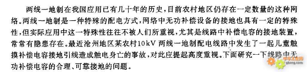

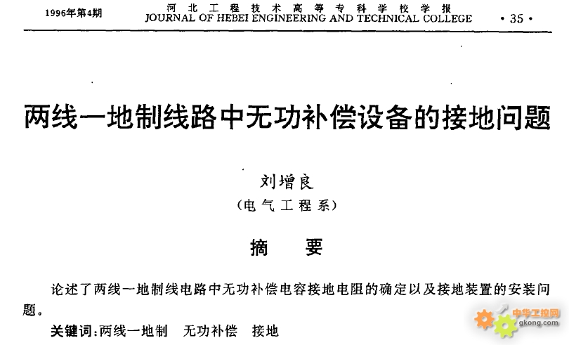

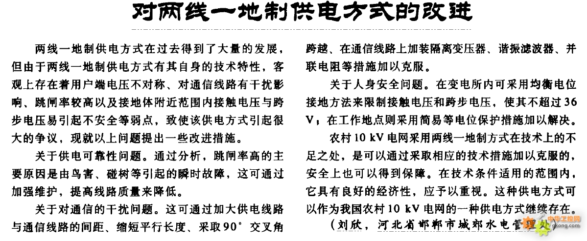

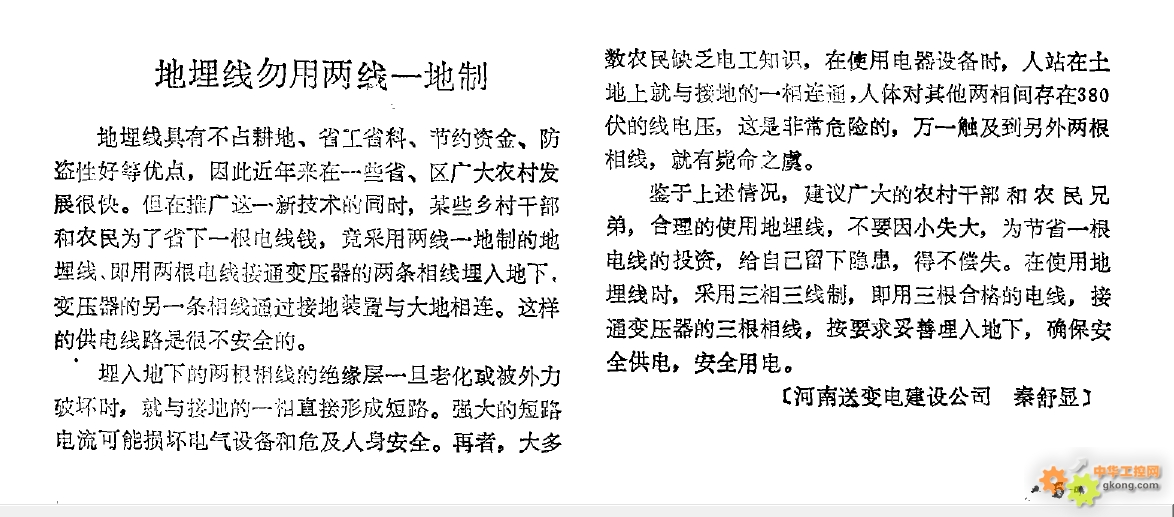

搜索 两线一地制 可得相关资料。
504
小小脚色008
文章数:2
历史总积分:504
注册时间:2016/3/5
发表于:2016/3/5 11:28:25
搜索 两线一地制 可得相关资料。\(^o^)/~
