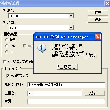

三菱编程软件GX怎么不能创建工程

和系统有关系,重新安装系统后再装软件

此软件安装时,应该先按照运行环境,再按照GX。

如果只是没安装运行环境,软件是安装不了的

先换个版本的安装一下,再不行只能重装操作系统了;

重装一下,不要把 有个监控的选项打勾 ,应该就是这个的问题

正确的安装GX DEVELOPER
正确的安装GX DEVELOPER 注意,“监视专用”这里不能打勾

换张系统盘,重装操作系统。和系统盘有关
