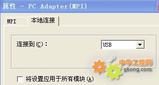

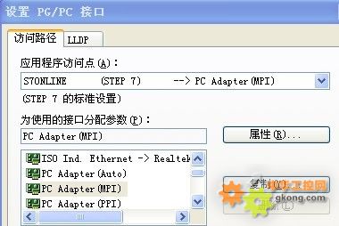

[B]请教各位师傅:
     前几天,我的西门子PLC S7-300一直和我台式电脑的STEP7通讯不上,PG/PC接口是正确的。今天偶然,我将WINCC触摸屏与电脑连接,再将PLC与电脑连接,在线下载居然成功了;然后我又把触摸屏的USB接线拔了,下载PLC程序又失败了;再插上触摸屏USB又可以下载PLC程序了。请教各位老大,可知道其中的原因否?
     本人不胜感激!!![/B]

把你的设置也贴图上来,通讯的和硬件的设置

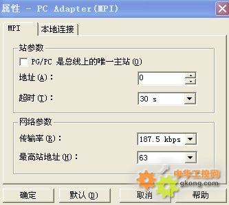

如果触摸屏不连接的话, 那么PC Adapter属性中的"PG/PC是总线上唯一的主站"请打勾号. 然后,你可以对PLC进行下载!
如果触摸屏连接到PLC的话, 那么PC Adapter属性中的"PG/PC是总线上唯一的主站"不用打勾号. 然后,你可以对触摸屏进行下载!

不好意思,还是不行,依旧是老样子。不知各位老大还有其他办法不?表情表情表情表情
