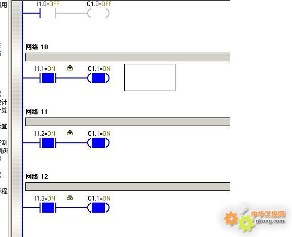

如图示:I1.1,I1.2接通,软件监控Q1.1有输出了,但实际PLC没输出,Q1.1强制能输出,但I1.3接通PLC Q1.1输出点实际能输出,请问是什么故障,我在淘宝刚买的,是不是要退货

程序有问题,Q1.1线圈只能有一个

我想硬件是没有问题 的,只不过是你你程序有问题,一般不能有两个输出的。

你的程序有问题,一个线圈不能多次使用(选择和不在一个程序内情况不一定),否则最后一个有效。

双线圈输出;

看图上写的你可以用并联方式的,将I1.1 I1.2 I1.3并联一起输出Q1.1

odysseyhero在2009-12-30 10:06:31
这是正解
