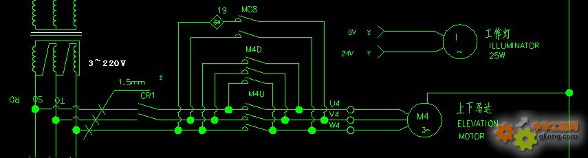

同意10楼的朋友!这个图完整吗?还有没有其他的部分?一起贴出来看看

我也认为不完整

楼主你画的那个不是单个二极管吧,是整流桥的简化

还是很晕 从图上看肯定是一个二极管,那么问题就来了
1 电路里肯定有交流成分,那么反接制动有理
2 直流还是占主流,能耗制动有理
哪位高手还是快来解释解释吧。很想知道啊。

从你画的电路图看应该是能耗制动,另外你画的那个的确是整流桥,那是整流桥的一种简单画法,而不是你说的只有一个二极管

请问楼主画的是整流桥     还是一个单一的二极管
如果是整流桥这图是有问题的吧
如果是二极管应该有一个电阻吧

感谢楼上各位的热切关注,我上面说的情况绝对没有问题,零件是整流桥,但接线只用了2个脚,这是毫无疑问的,我亲眼看到。
至于电路图我确实删掉了一部分,只不过为了方便大家看图。动作情况就是我上面说的。
把图贴出来。
实际上这个电路图这样子画法确实不怎么好,应该画一个二极管上去,而不应该是一个整流桥,但我公司图纸一直以来都这样,现场装配人员都知道怎么安装。他们告诉我说,不管接不接这个二极管,上下动能很快制动,但接上这个二极管,在上下停止后的两三秒时间内,用机械方法(手柄带动齿轮)很难摇动上下轴,大概意思就是说,停止后数秒内,电机给机械多了一个刹车效果。

双流制动也叫混合制动,不过见过三个二极管的,没见过一个二极管的,有同步1%或2%的反转,所以摇动上下轴很费劲。

是用用来的、制动的,应该还有一个滤波电容更好,当电机给它加一个反相的直流电流时,电磁感应方向相反,电机将产生一个相反的磁场,这可根据左手定测,但要注意的是,继电器的动作顺序
