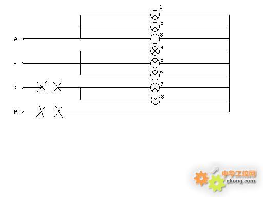

[size=3]昨晚我们厂主电缆有小偷光顾了,给剪了一条火线和一条零线两根线,我们是三相四线.这两根线一断竟造成了我们宿舍楼的灯管和电器瞬间全部烧毁.我们宿舍楼用的是220V电,既然零线都断了为什么还会有这么高的电压把电器都烧毁了?零线都断了不就是没有回路了吗?没有回路了怎么来电流?
好困惑,想不明白!!!因我不是电工,我们厂也没有专职电工,个个都是半桶水.所以谁也说不出是什么原因.哪位高手能为我说说是什么原因?[/size]

我也说不太清楚,
   你想想看,零线与火构成单相220V。
零线断就与火线相通了。用电器就成了通路状态。也相当与一根导线。

假如C相和N相断了,A、B两相的电器串联后承受相电压380V,其中A相1、2、3并联,B相4、5、6并联,你哪一相的电器并得越少电阻越大,在串联电路中此相电器所承受的端电压就越高,此时有可能出现有一相电器的端电压为300V,而有一相电器的端电压为80V,反之就越低,如果A、B两相电器的电阻相等的话,此时电器所承受的端电压为190V就不会烧毁,但在实际中是不可能出现这种情况。

220的变成380了呀

在三相四线的电力系统中,零线的作用不光是提供相电压的通路,最关键的作用是维持三相电压的平衡。如果零线断路的话,变压器的中性点就产生了漂移,其后果就是可能有两相的电压非常的高,而另外的一相则异常的低,不巧的是你门房间的电器正好是接在了最后的那两相中的一相了,所以烧掉电器是当然的,还好没有引起火灾。
 最好的方法是在电力线路中加装自动检测保护线路,在三相电压严重不平衡时会立即跳闸。

对 变成了 380 了 当然烧毁了
