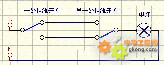

如图:图 这种老式拉绳开关,有可能做成双控开关么,可以的话 需要几个,怎么接线

你好,这种拉线开关我以前用过。如果想做为双控开关,必须是每一个拉线开关里有两个接触片。普通的只有一个接触片。你自己可以改。改好后两个棘轮接点分别接进线和出线。另外4个接点相连(每个拉线开关应该各有两个接触片形成的接点,分别与另一个拉线开关接点连接起来)如果你连接的正确应该可以满足需要。

市场上有卖那种有3个桩头的拉线开关,外形跟普通开关是一样的,只是那种有3个接线桩头,实质是一个单刀双掷开关。由其组成的双控开关电路图如下:(普通的只有2个桩头的不能实现这样功能的)

我以前改过,可以的,两个拼一个。

现在市场很少有卖的了,你可以自己改,两个拉线开关组合一个,你可以用墙壁开关,用明装86盒,不难看的
