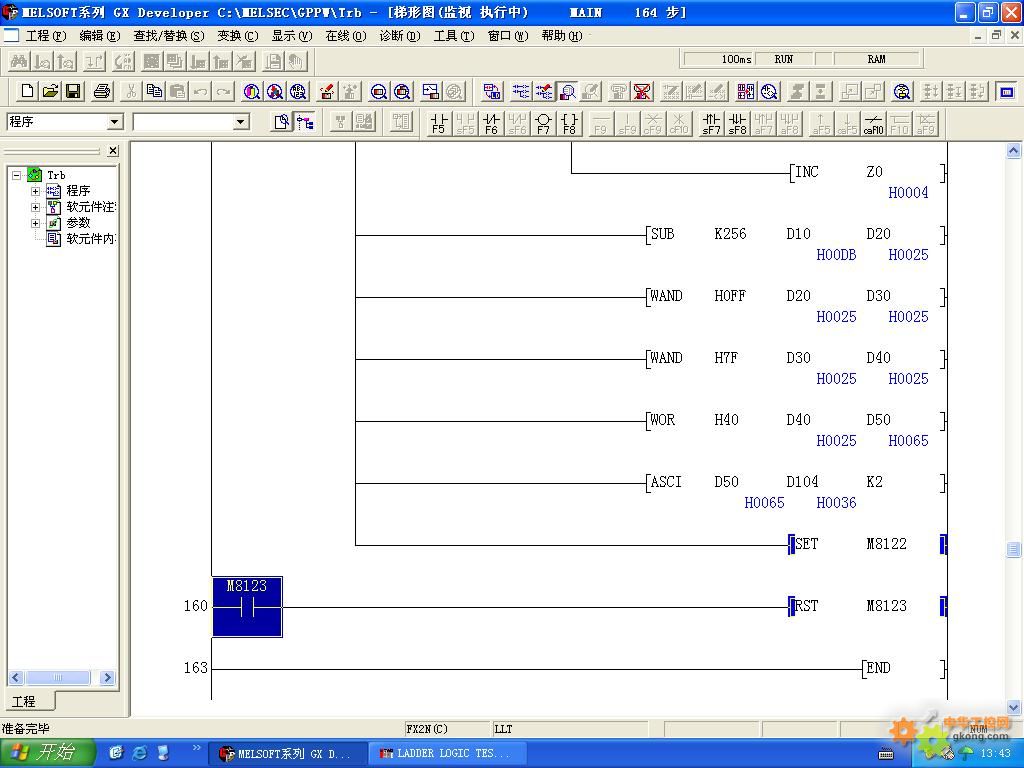

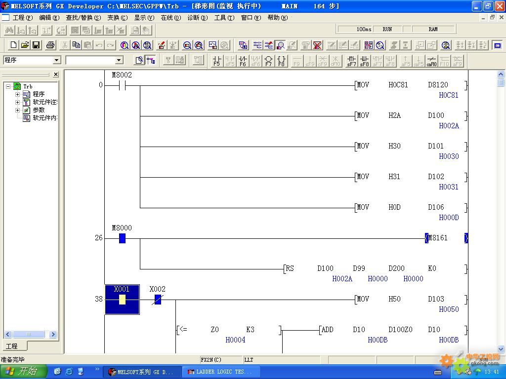

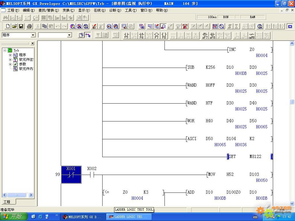

急!帮忙看看我写对不对?
0
451
急!帮忙看看我写对不对?
1114
TKGGJFRQW9
13
1114
作者的所有帖子(13)
2008/4/16
发表于:2009/11/18 19:57:16
三垦变频器报文如下:开始代码ASCI 2AH,变频器地址01,指令代码ASCI H50(英文是P正转),ASCI H52(英文是R反转),检验和求补,终止代码0DH
