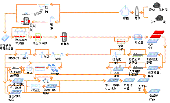

该生产线由板坯接收跨、板坯跨、加热炉区、主轧跨、主电室、磨辊间、冷床跨、剪切跨、中转跨、热处理跨、涂漆跨以及末端成品跨等组成。经过连铸、精轧、热矫直、超声波探伤、火焰切割、热处理、喷印等工序形成最终宽厚板产品,工艺图如下图所示。
宽厚板生产工艺流程图

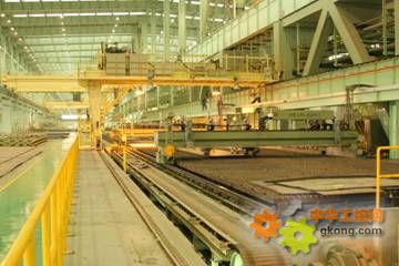

火焰切割系统作为宽厚板生产线的一个重要工序,主要用于大于50mm厚带温(最高温度350℃)钢板的定尺切割(切头、切尾、横向及纵向切割、废边切割)和取样切割,以及特殊尺寸钢板的切割,切割出来的成品可以直接满足用户订货的尺寸要求并直接在钢板上冲打产品信息。该项目功能需求新颖、难度大,在国内首创,国外也仅有日本有类似系统。而且相比日本的类似系统,宝钢还提出了废边切割、双工位切割等需求,此外该系统还解决了对于钢板的轮廓扫描和定位、热钢板切割过程中钢板尺寸变化的温度补偿等高难度技术问题。

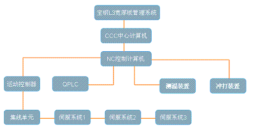

该宽厚板切割系统采用分层设计,整个控制系统由L3管理系统、CCC中心计算机系统、NC控制计算机系统、底层运动控制单元等构成。系统架构图如图所示。
L3管理系统由上海宝信公司研制,负责从板坯进入辊道一直到成品进入成品库,到成品发货出厂为止的全过程生产、跟踪、质量管理以及大板的全过程生产、跟踪、质量、发货的全过程管理。根据上层L4的用户订单系统生成生产任务,并生成子任务单下发到生产线各子系统。
CCC中心计算机任务分发系统和NC控制系统的计算机监控系统由九思易的易控(INSPEC)组态软件来完成。CCC中心计算机的主要任务是在上位L3系统与下位NC系统间起着一个桥接的作用。它负责解析上位L3系统传输过来的生产任务单和装载信息,根据任务单和装载信息生成具体的切割任务信息下发到指定的NC计算机,NC计算机的切割任务完成信息也通过CCC中心计算机上传至L3系统。在CCC计算机上可以查看这些信息,也可以手工添加、修改、删除信息以确保在与L3系统连接出现故障时能够保证正常生产。
CCC与L3系统采用以太网网通信传递生产任务信息,与NC系统之间也采用以太网通信连接。系统设计简单稳定可靠,CCC可自动判定各NC系统在线情况,系统在线、离线可自动监测并自动完成相互间的通信任务。一个CCC计算机可以管理多个NC计算机,在宝钢宽厚板项目中包括一期和二期项目共有3个CCC计算机、7个NC计算机。

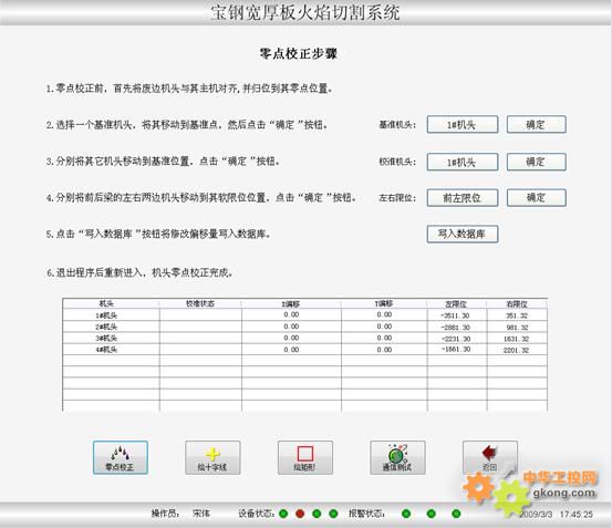

NC计算机放置于火焰切割机的操作室内,通过以太网接收CCC转发的切割任务,负责根据生产任务要求控制具体切割设备完成产品切割任务。NC计算机分别通过SSCNET、以太网、串口与底层三菱运动控制器、三菱QPLC、测温设备、冲打设备进行通信,对切割、冲打生产过程进行监控。根据配置系统最多可以控制14个运动轴、6个切割枪、一个测温头和一个冲打头同时运动。程序根据用户选择的切割任务和钢板轮廓扫描结果计算切割路径;切割过程中自动测温并进行路径补偿,根据计算结果控制切割枪按照切割工艺的要求自动完成切割任务,并对整个切割过程进行监控。

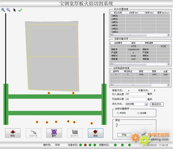

轮廓扫描:钢板切割前必须首先进行钢板轮廓扫描,轮廓扫描的主要目的是确定钢板的形状大小和位置,自动扫描钢板的装载位置和实际尺寸,并自动拟合钢板外围轮廓。轮廓扫描采用激光扫描进行边缘探测,计算机控制扫描头定向移动,当扫描头经过钢板边缘时产生中断信号,PLC自动记录位置信号,并将这些信号传送到上位机易控(INSPEC)组态软件中进行拟合处理。在实践中,数据精度受到扫描头移动速度的影响,在经过大量实践的基础上推断出计算公式对扫描数据进行动态补偿,确保了扫描精度。
除自动扫描外,对于形状规则的钢板,也可以采用确定特征点的方式确定钢板位置和轮廓。
产品套料:轮廓扫描完成后,需要根据钢板轮廓和下传的产品尺寸要求进行排版套料,并将套料结果反馈给操作者。需要根据不同的排版方式(A型、S型、G型)和不同的切割方式(粗切、试样切、产品切)选用不同的排版算法。在排版计算中还需要考虑切头长度和割缝宽度对排版套料的影响。对于特殊钢板(TP板),需要根据其厚度变化特征点确定产品位置。
路径优化:在产品套料成功后,需要根据切割工艺要求和产品排版方式的不同,自动选择不同的优化算法对产品切割路径进行优化,在满足切割工艺要求的情况下,尽量减少切割机头的空程移动时间,以提高生产效率。对于计算完成的切割路径,可以采用易控组态软件的逼真动画模拟实际切割过程。对于排版方式和切割方式相同的钢板,可以同时进行双工位套料和路径优化以提高工作效率。
