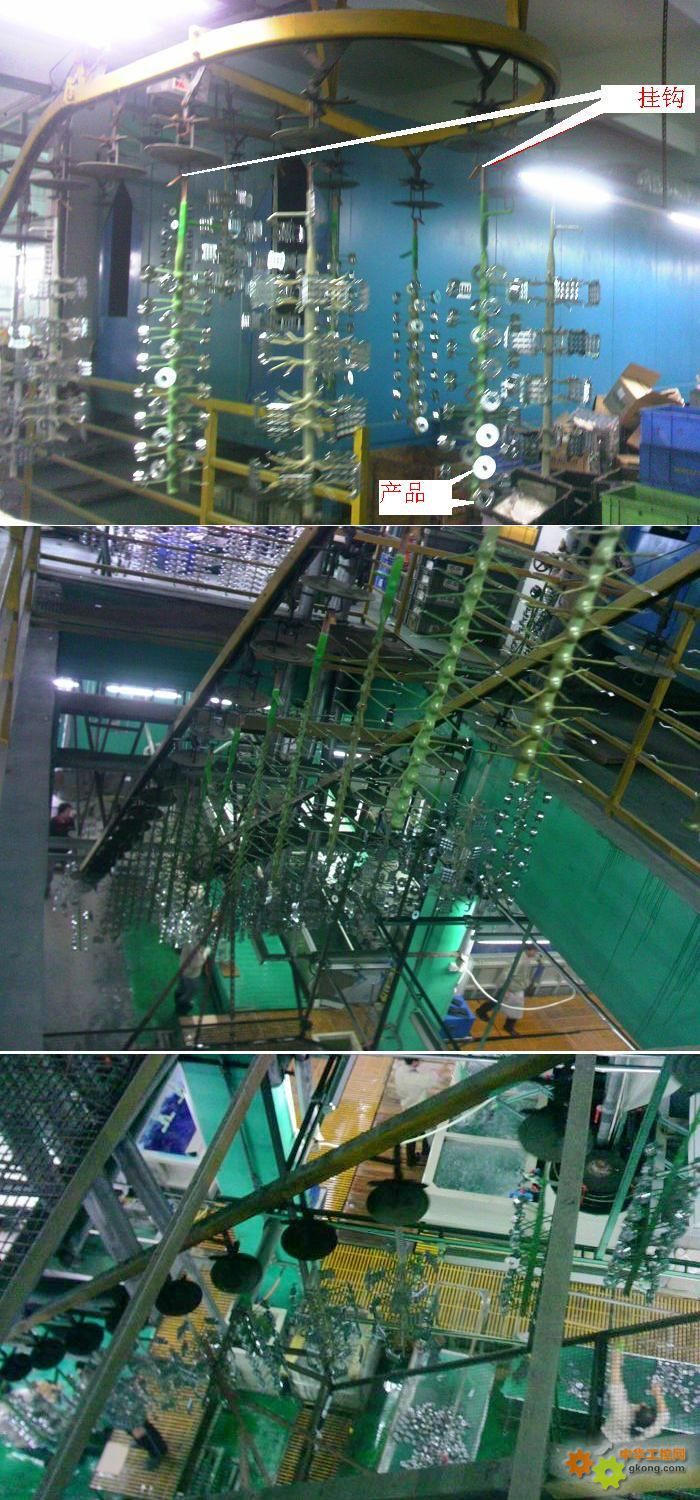

请教各位师傅:
这是电镀厂的烤温生产线,产品电镀出来后,需挂起来输送到蒸汽烤炉烘干,现在需要安装传感器检测挂钩的有无。我用了对射型光电开关检测,误差很大。原因是挂钩会晃动。请问有什么办法改善?

还是用光检查,但可以多装几个接收头,只要有一个接收到就认为其有挂钩好了。

在挂钩上安装一个接近开关不知道是否可以,当挂钩挂上时接近开关就可以检测到挂钩的存在了。

使用反射型的

不行试试装一个欧姆龙的带弹簧杆的限位开关作为检测信号

我觉得也是多装两个接收的,这样最简单了

我想还是装个机械限位开关实用些了。因为挂钩在运行中会晃动,不是检测不到挂钩的存在,而是常常是计数计多了。多装几个接收头,不是会计得更多了吗?

可以在重力上考虑一下
