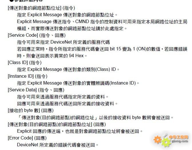

我在看DRM21手册时遇到点问题~!请教各位老师下面这些代码的定义以及用法在哪能够找到?请各位老师帮帮忙~!
