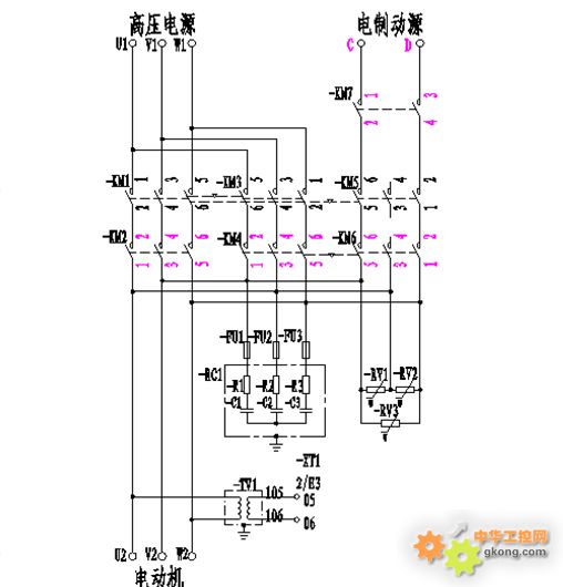

求电控高手详解此图~工作原理及各部分作用~

这是主回路接线图,还有一张标着各个接触器连接关系的控制系统图,快去找吧。

阻容那个是干啥用的

动态的无功功率补偿

也相当于负载?

不是负载

它是提高功率因数用的,可以降低电流~!

没有~我们单位就给我这么个图!让我学原理!我只知道是换向用!可我不知道这些接触器怎么动做换向啊!望高手指点

那个阻容是不是电容制动?

左边和中间的支路为换向电路。
楼主分析一下,可知两条支路的两相是错开接的,这就是换向电路的接法:任意改变两相就可以导致电机转向相反。在实际应用中,接完线后一般会看电机旋向,如方向相反,则任意换接两相线。
至于右边的那条线路我就不晓得了。
电容制动是怎么回事?
看各位大侠如何解释!

对电容制动进行一下补充
电容制动是指在电机停止工作时,将电机的出线端和三个星形或三角形的电容器连在一起.由于电容可以使交流通过.电机在刚停止时,转子内有剩磁,经电容器将三相绕组连在一起,相当于闭合电路.产生的感应电动势和感应电流和电机的运动方向刚好相反.从而起到制动作用.
说白了就是一个冲能放能的过程
