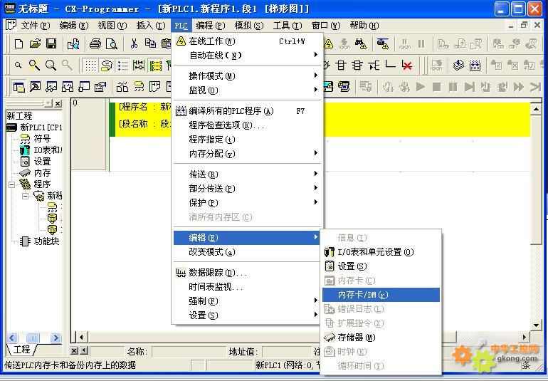

问下,程序储存卡用什么设备进行修改啦,能不能把设备的照片给我看看

呵呵;用电脑;

编程软件中此选项,
而且在PLC“外设”口上的DIP开关2来设置,让PLC上电运行时,直接从存储卡里取得程序
