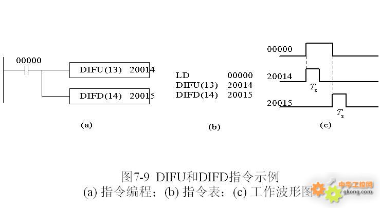

跪求:欧姆龙PLC程序,上升沿和下降沿在程序中怎么运用?起什么作用?最好举个简单的例子说明一下
 新手求教  谢谢

要看你用在什么场合了

接通或断开时输出一个扫描周期;

用于你只需要其一个周期的状态

只在一个扫描周期内有效,,至于上升还是下降根据你自己的实际需要使用。
