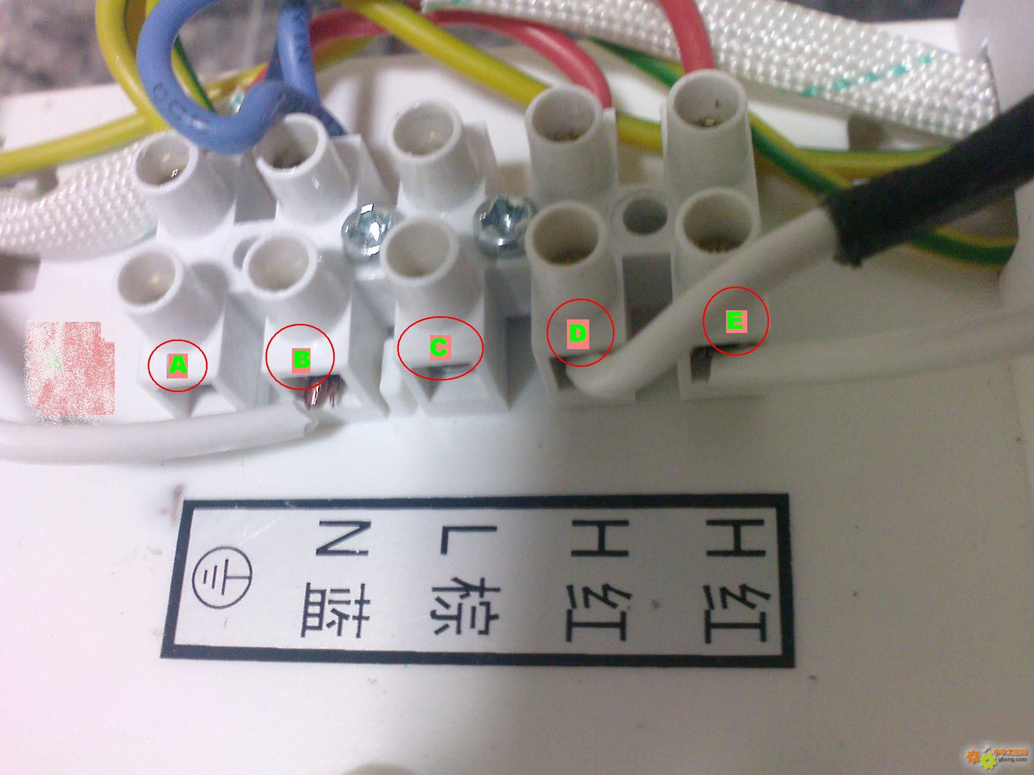

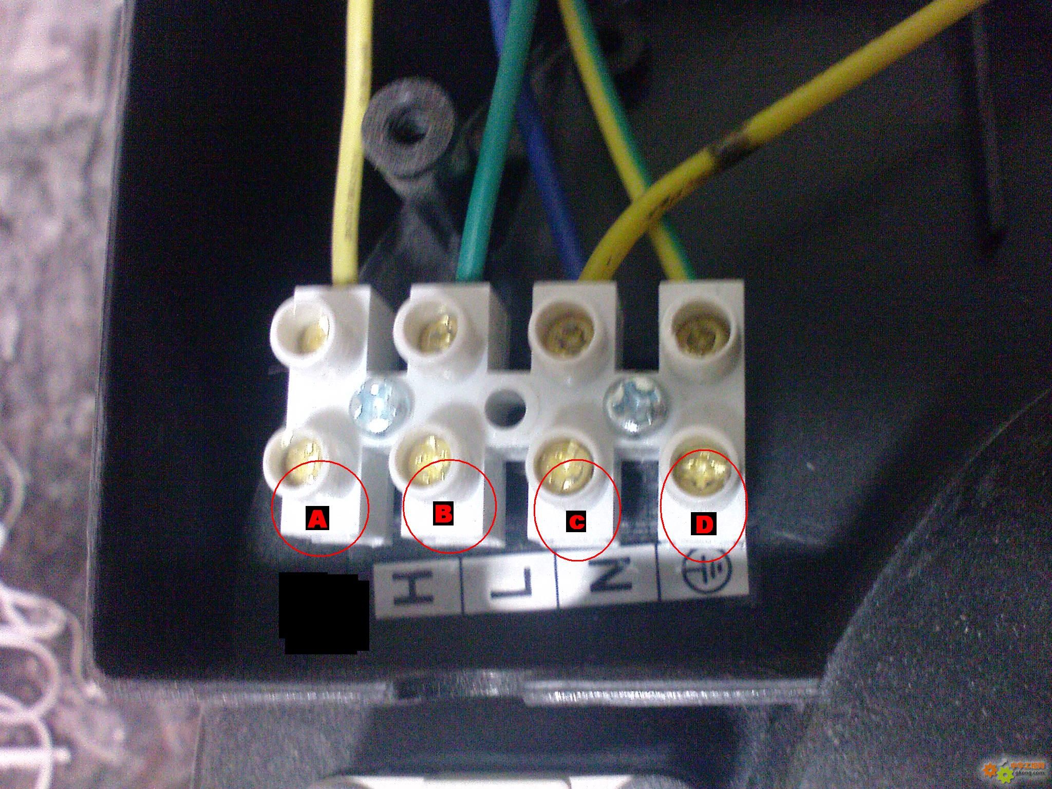

1. 换气扇:预留电路只有一根线(单控开关)控制换气扇,所以应该只能用高/低档中的一档来控制。
2. 浴霸:预留电路有两根线(两个单控开关)控制换气扇,我想其中一个开关控制一个灯,另外一个开关控制另外两个灯。
换气扇接线板:
浴霸接线板:
ABCDE那些接头应该怎么接,分别接什么线?请尽量说得通俗易懂一点。我是外行。

B是零,C是火。D。E分别是高低两挡。A是接地(图2)
A开关挡,B是火,C是零。D接地

l火,n零,你自己对照去

H接开关档,L接火线,N接零线,另一个接地
