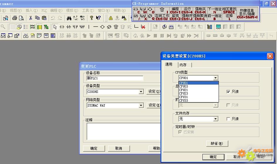

型号比较老了,有的发feng98031@163.com 万分感谢

CX-P上就可以编辑C200HS啊,我用的是7.3。至于仿真就别指望了,目前只支持CS1,CJ1,CP1等系列

呵呵;CX-P V2。0以上都支持此PLC编程;

多谢,我以为不支持呢。。看7.3上面没写它这型号,呵呵

呵呵;选C200HS系列,再选具体的CPU型号;

C200HS没有仿真功能。
