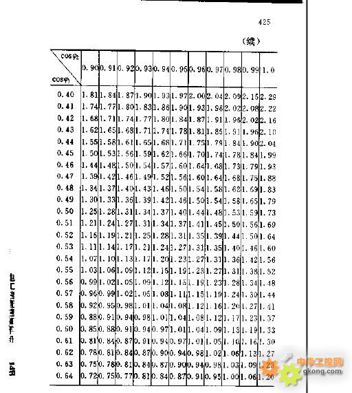

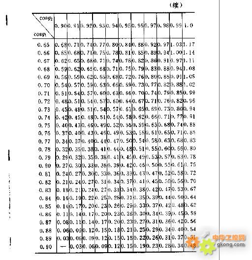

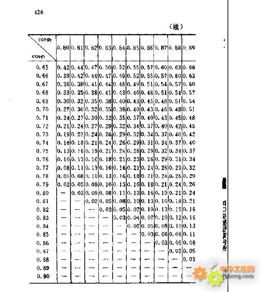

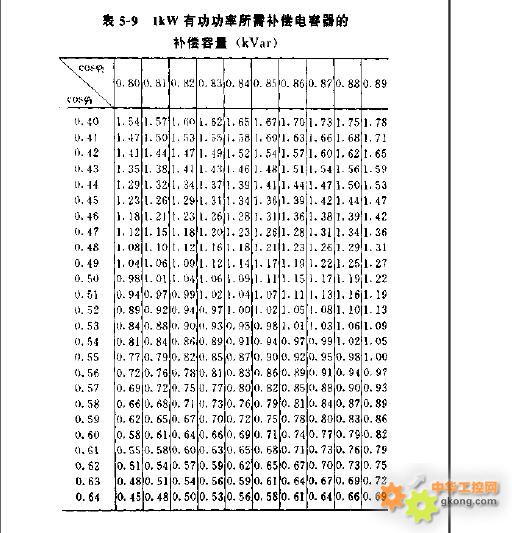

发表于:2009/11/10 19:02:12
185的三相四线铝电缆载流量为400A,700kw感性负荷你测一下实际电流是多少?把补偿柜各路手动停掉,看看此时的功率因数,P有=U×I×cosφ,再查表系数(Kvar/kw)×P有=补偿需无功(Kvar)。
