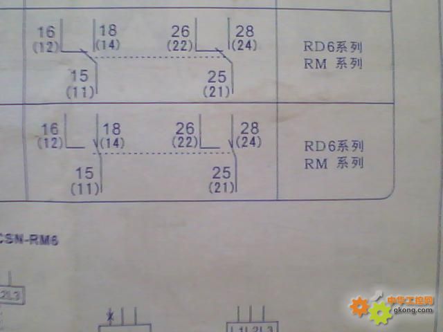

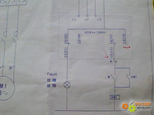

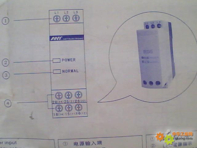

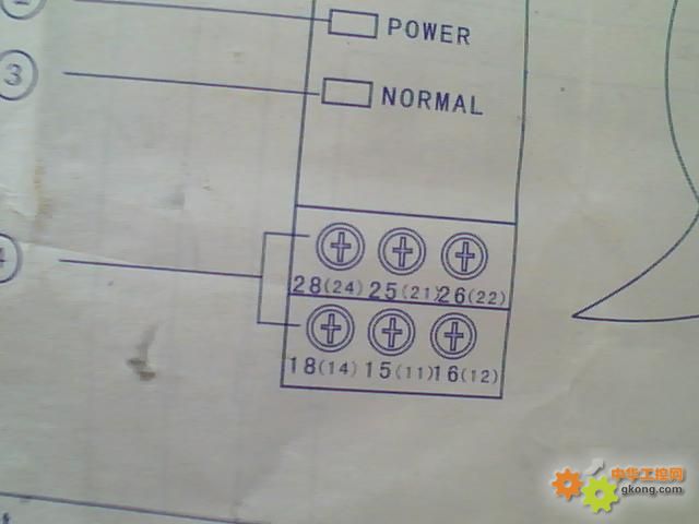

实物图1.实物图2.触点接线图。我们厂用这个非常多。所有机器上,只要是相序保护的,都用这个牌子的。

以前我老是对这个图不理解,为什么要用15和18这对常开触点呢。今天终于搞明白了。这是不带电触点的状态。一旦带电,触点立即闭合。
