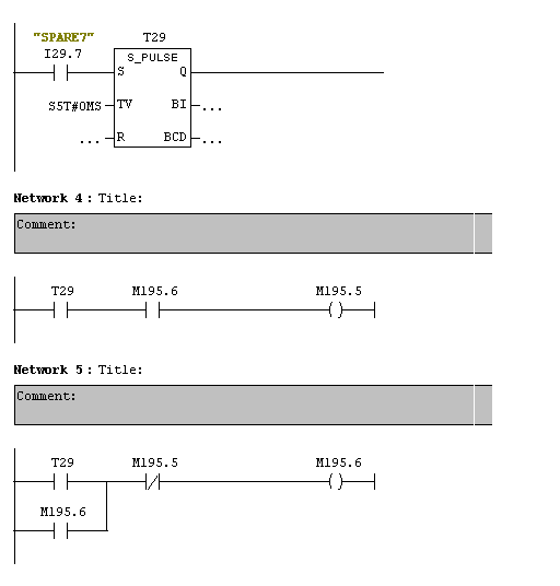

大家看看这段程序的功能是什么?

这有点儿象可以实现点动的功能

0MS有什么用?

点动也不要搞的那么麻烦吧?

似乎这个梯形图程序不会有任何输出响应,因为脉冲定时器的时间设定在零.

T29 触发之后 , M19.5 和M19.6实现交替输出;

好像是个由T29控制的方波控制程序!(M195.6)

应该是互锁

双稳态输出控制。
